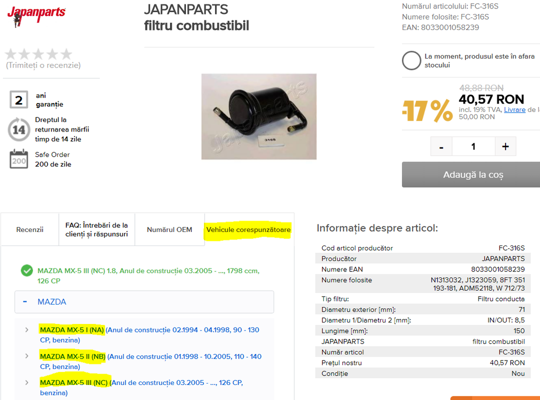

Filtrul de combustibil nu se schimbă?

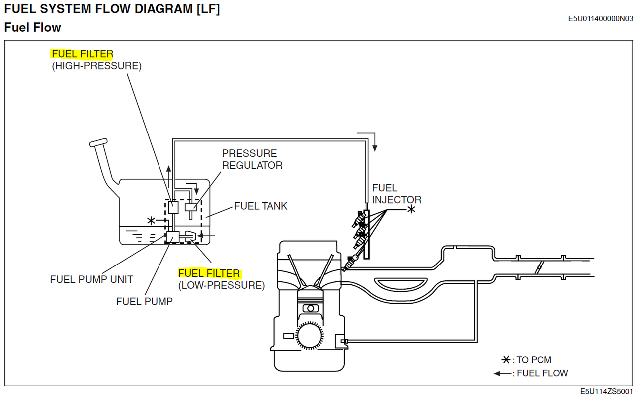

Filtrul de benzina este de fapt o soseta cu carbune (filter sock) ce imbraca pompa din rezervor. Din ce stiu eu nu se schimba.... :)
"No servicing required for the charcoal canister. For info, charcoal canisters are more effective when they are cooler hence it was moved from in the warmer engine bay to under the vehicle with the introduction of the NC."

Pe epiesa am vazut că este și pt NC... https://www.epiesa.ro/filtru-combustibil-mazda-mx-5-iii-nc-1-8-japanparts-fc-316s/18888/100253/idprod-244196132/
Este listat din greseala si pentru NC cam pe toate site-urile. In link-ul tau este de fapt filtrul pentru NA/NB.
Nu exista acest filtru de combustibil montat pe NC.
