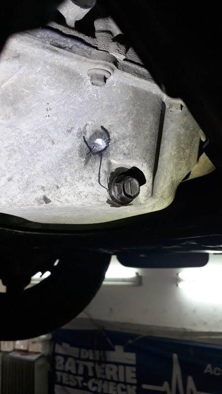

Cum se gaureste baia de ulei si de ce?
In cazul in care vrei sa pui turbo pe un mx5 sau pe orice masina in general, trebuie sa intre si sa iasa ulei din miezul turbinei. Uleiul care iese trebuie sa se intoarca in baie.
Uneltele necesare: bormasina, burghiu, tarod, o bucata de furtun aproape la fel de lunga ca burgiul si un tub de vaselina.

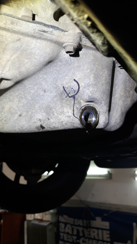

Locul in care se da gaura trebuie sa fie deasupra uleiului din baie.
Pornim de la premiza "spanul nu are ce cauta in baie"

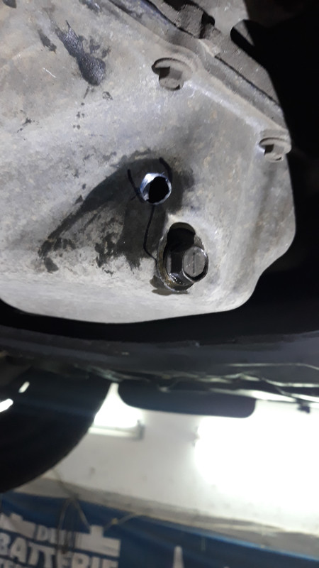

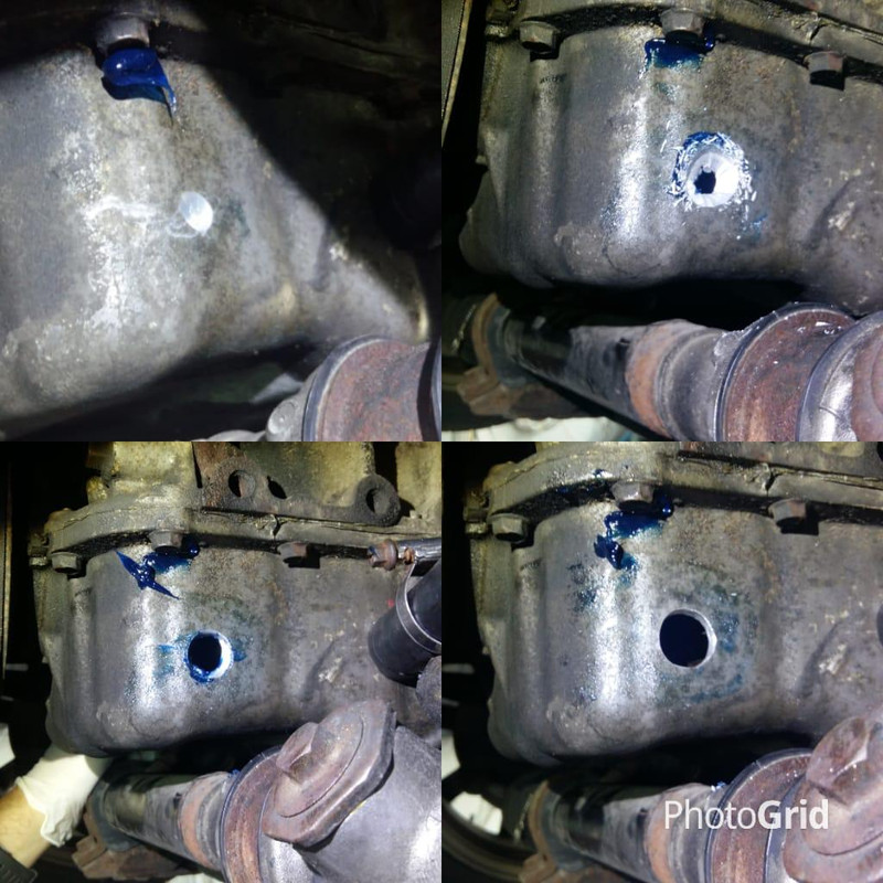

  • Se pune furtunul pe burgiu astfel incat doar varful burghiului sa iasa afara (3 cm) intrucat in spatele peretului baii de ulei pe care incercam sa o gaurim se afla teava sorbului de ulei(foarte importanta) pe care nu vrem sa o gaurim,  se baga burghiul in vaselina.
  • Se face un punct pe materialul baii astfel incat sa nu alunece burghiul si incepe "forarea" pentru ca asa se simte, intrucat viteza de rotire a burgiului trebuie sa fie foarte mica.
  • Spanul obtinut va fi lipit de vaselina. Cand se strange mai mult se sterge vaselina si se reaplica, acest pas se repeta pana gaura este facuta.

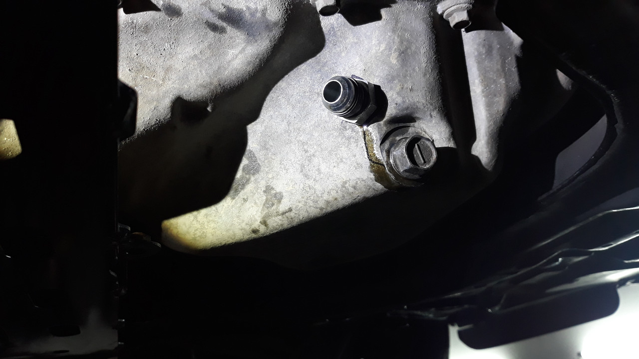

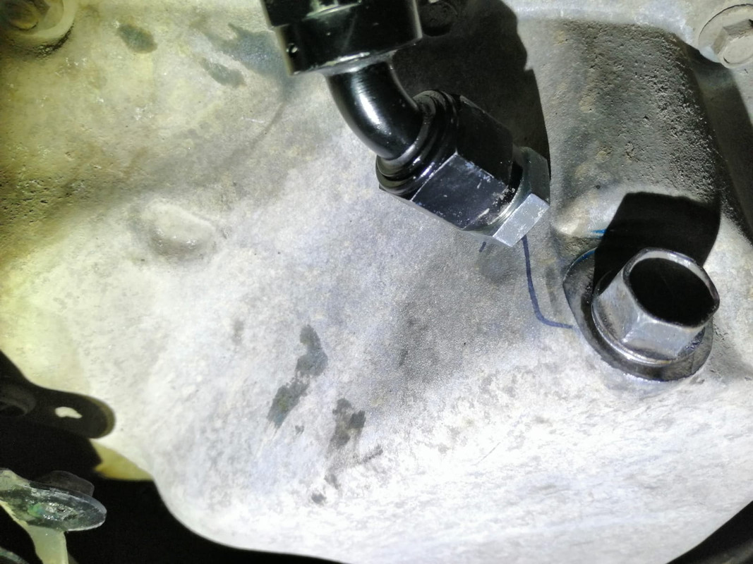

  • Luam tarodul si il ungem si pe el din acelasi motiv, de a nu avea span in baie, si se incepe filetarea gaurii. Miscarea tarodului este o jumatate de tura inainte si un sfert de tura inapoi sau o tura inainte si o jumatate inapoi, bineinteles cu vaselina schimbata sistematic.
  • La final se curata zona atat interior (cu o surubelnita indoita invelita in carpa) cat si exterior.
Un pas in plus pe care mie imi place sa-l fac este sa torn niste ulei prin gaura proaspat creeata pentru curatare.
Burghiul si tarodul difera de la caz la caz in functie de ce niplu trebeuie folosit.
Spor la treaba!
