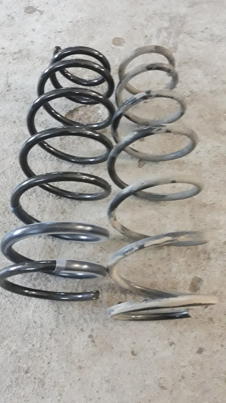

Pentru NC exista 2 seturi de arcuri:
NCFL (dupa 2009) - E10-55-010-
05
-22 :
https://www.autodoc24.ro/eibach/1929961
NC (pana in 2009)- E10-55-010-
01
-22 :
https://www.autodoc24.ro/eibach/1929960
Drop-ul este de 3-3.5cm.

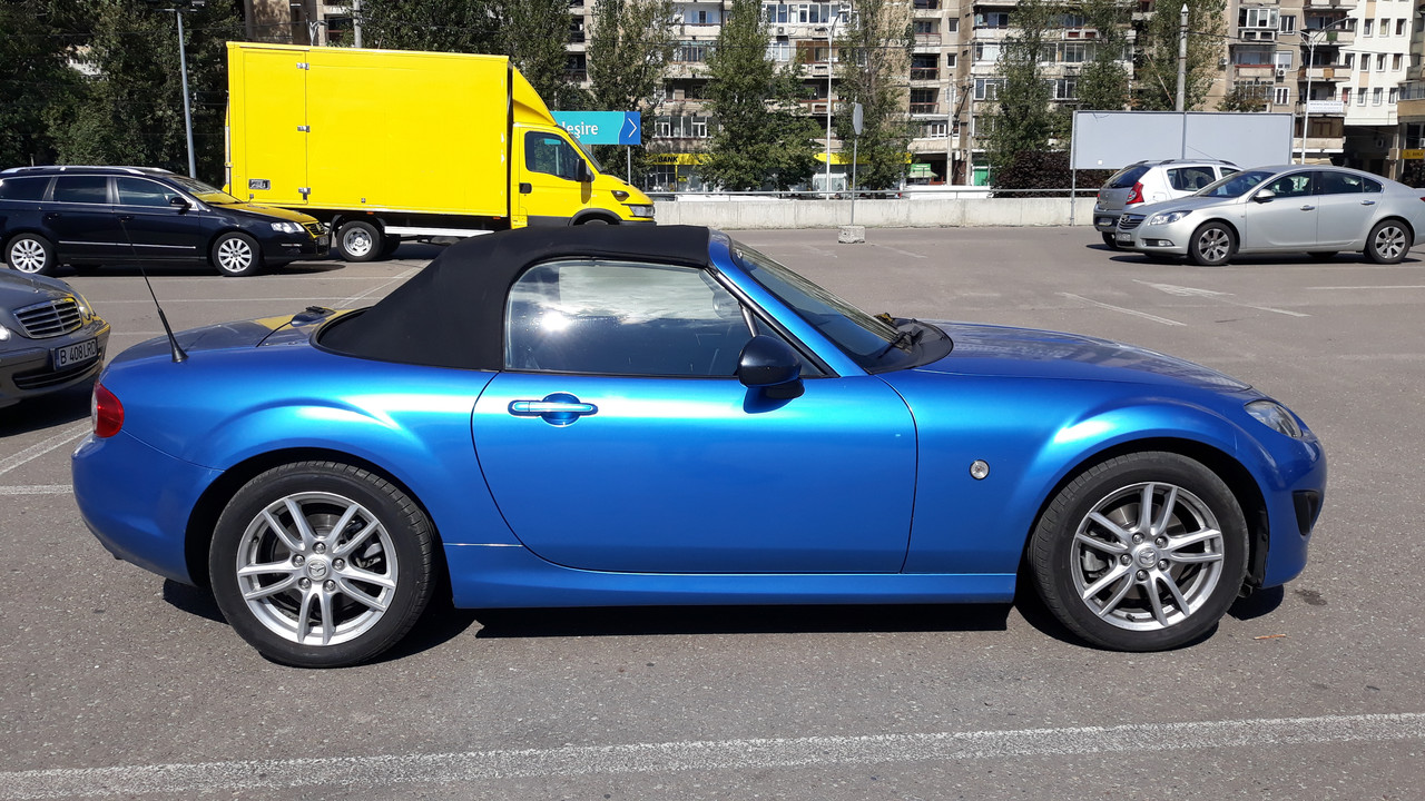

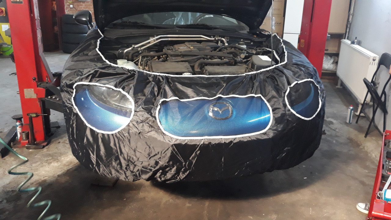

Poze pentru NCFL - 2009

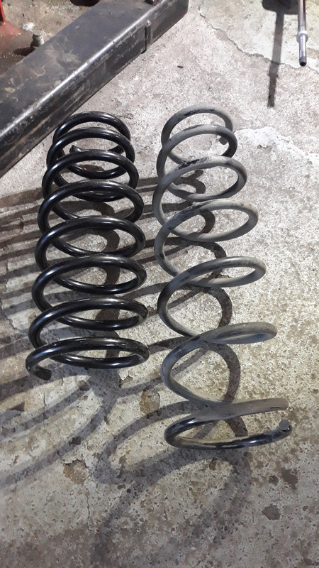

Diferente intre Eibach (stanga) si OEM (dreapta)
(Puntea fata)
(Puntea spate)
Inainte
Dupa
*** poza "dupa" este facut la 30 de min de la montaj. O sa fac update cat de curand.

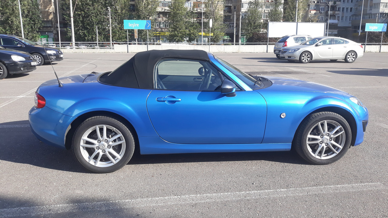

3.5 cm drop -> nu mai pot intra in parcarea automata SMART Parking
Rezolvarea:
2 scanduri de 3cm grosime de la Hornbach

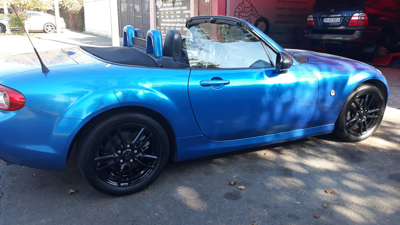

Dupa ce am vopsit jantele si a mai coborat un pic:
