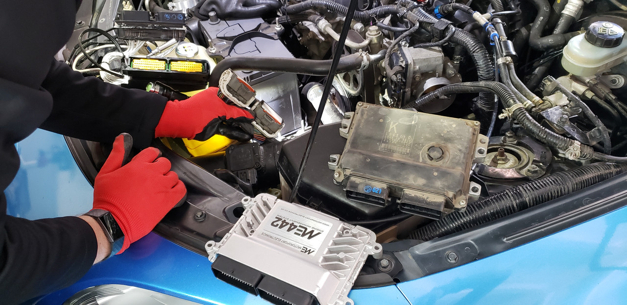

Dupa o gramada de probleme intalnite la tunning-ul EcuTEK am hotarat sa trec la un ECU standalone de la Motorsport Electronics si anume ME442 - versiunea ptr NC.
Multe optiuni ce nu le aveam inainte pe EcuTek:
  • posibilitatea de a seta/tuna ECU-ul in Romania, dealer Ecutek nu este in Romania
  • posibilitatea de a avea mai multe harti (una de circuit/una de strada)
  • posibilitatea de a rula amestec benzina-etanol
  • suport complet pentru montarea de clapete individuale de acceleratie
  • live tunning prin aplicatia MEITE
  • control boost electronic
  • senzori temperatura si presiune ulei
  • strategii de protectie a motorului
ME442 - versiunea ptr NC - vine cu harness adaptor, adica este plug&play.

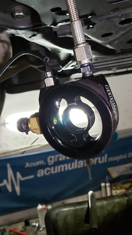

Am instalat si un senzor de temperatura ulei plus unul de presiune ulei

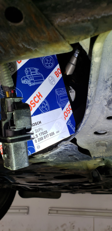

Sonda Lambda Bosch 4.9 LSU

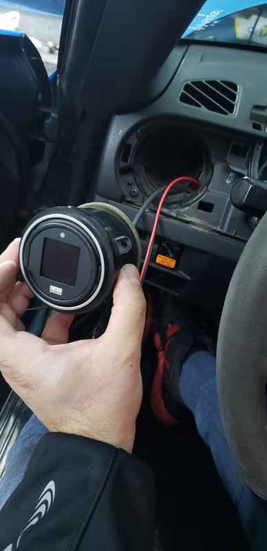

Si pentru afisaj am achizitionat un display CANchecked MDF15
