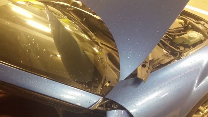

Am gasit rezolvarea la problema cu apa ce se aduna pe covorul pasagerului la MX5 NC.
Nu are nicio legatira cu canalele de scurgere "rain drains" care trebuie curatate din cand in cand.
Surse de inspiratie:
http://maverikmx5.blogspot.co.uk/2011/02/front-water-leaks-point-mx5-nc.html
http://forum.miata.net/vb/showthread.php?t=331315&highlight=leak+dash

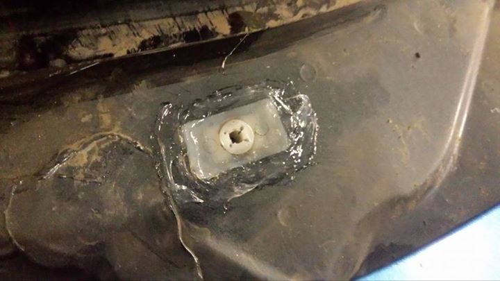

Se desface tot plasticul de sub stergatoare. Eu am scos si stergatoarele.
Se scoate "piulita" de plastic alba si se arunca garnitura de burete.
Se pune silicon din belsug pe piulita.
Se pune tot plasticul la loc.
Rezultat: Apa nu mai intra.
P.S Nu pot sa cred ca japonezi au pus o garnitura de burete acolo si sub piulita respectiva nu mai este nimic pana in interiorul masini.
"Piulita" alba se gaseste pe mx5parts.co.uk
http://www.mx5parts.co.uk/windscreen-cowl-grommet-mk3-35-p-3199.html
"Believe it or not, this little blighter can be the cause of water getting into either the drivers or passenger side footwell. The foam gasket on the back drys out and falls apart leaving a direct path for water to follow into the cabin of the vehicle."
