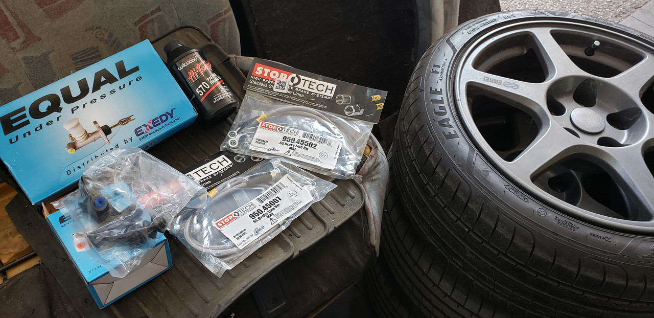

De la un timp am inceput sa am probleme la schimbarea vitezelor dupa ce masina se incalzea bine.
Prima data am verificat lichidul iar dupa alte cateva investigatii am observat pompa de ambreiaj si furtunul aveau niste rugina pe ele.
Mazda s-a gandit ca ar fi bine sa schimbe la NC modul in care se demonteaza pompa ambreiaj.
Au mutat piulitele in interiorul masinii, sub bord langa pedale. Nu mai sunt sub capota cum era normal si usor (asa este la NA/NB).
Am inlocuit si tot traseul cu un furtun de inox "braided". In felul asta cred ca am scapat de punctele slabe pe traseu - bucatile de furtun de cauciuc.
Kit-ul pompa/cilindru ambreiaj, furtun inox si lichid l-am achizitionat de aici.
Am inlocuit si toate furtunele de frana, tot cu undele de inox de la StopTech:
