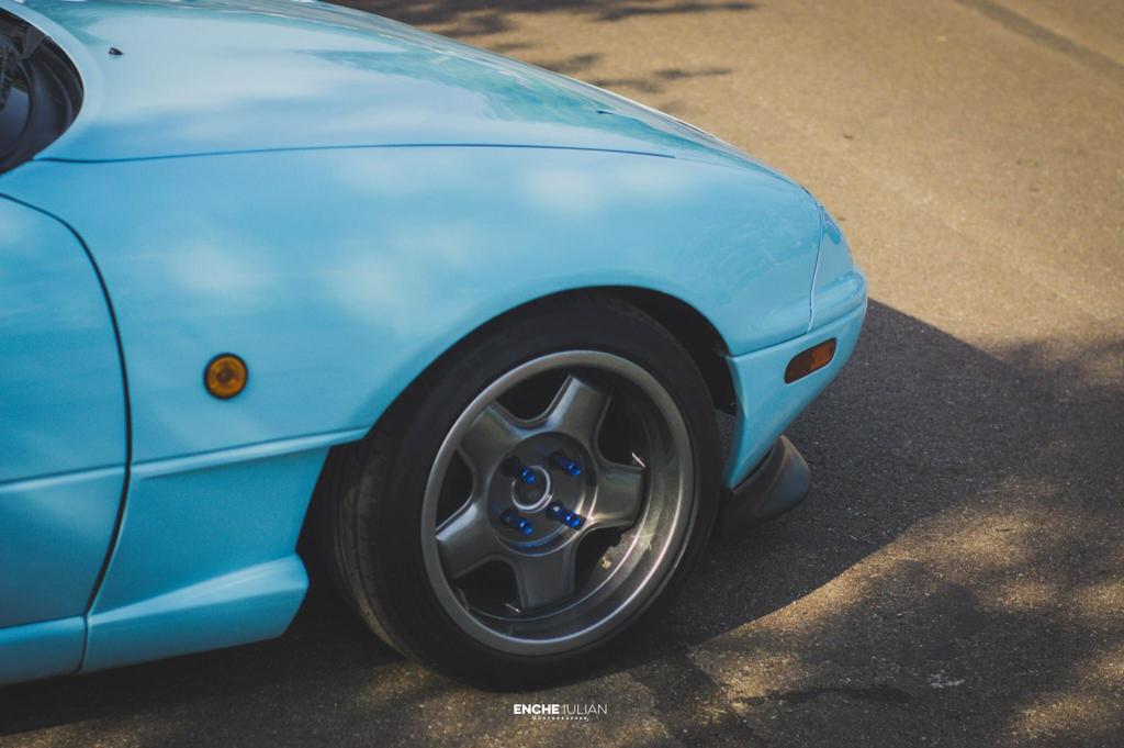

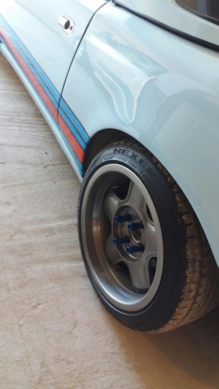

  • Janta: 15x8 et8 Schmidt Modern Line
  • Cauciuc: 195/50/15 Nankang NS2
  • frecau in aripi asa ca am roluit aripile si am schimbat cauciucurile cu 195/45/15

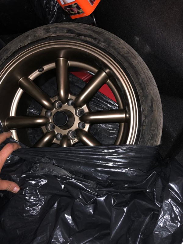

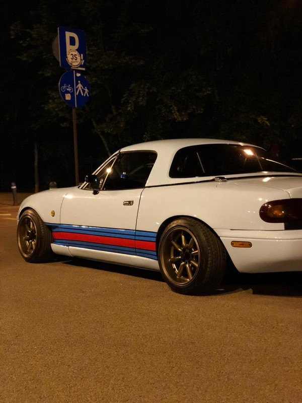

  • Janta: 15x8 et0 Japan Racing JR19
  • Cauciuc: 195/45/15 Nexen n6000
  • set-up-ul perfect pt "stance look" dupa ce ai roluit aripile si evident ai o suspensie reglabila

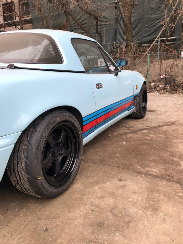

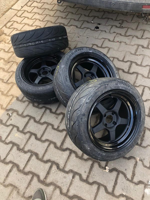

  • Janta: 15x8 et20 7Twenty Style 49
  • Cauciuc: 205/50/15 Federal 595 rs-pro
  • set-up-ul perfect pt cineva care vrea sa renunte la "stance look" si dupa parerea mea cea mai buna configuratie dintre toate pana acum
