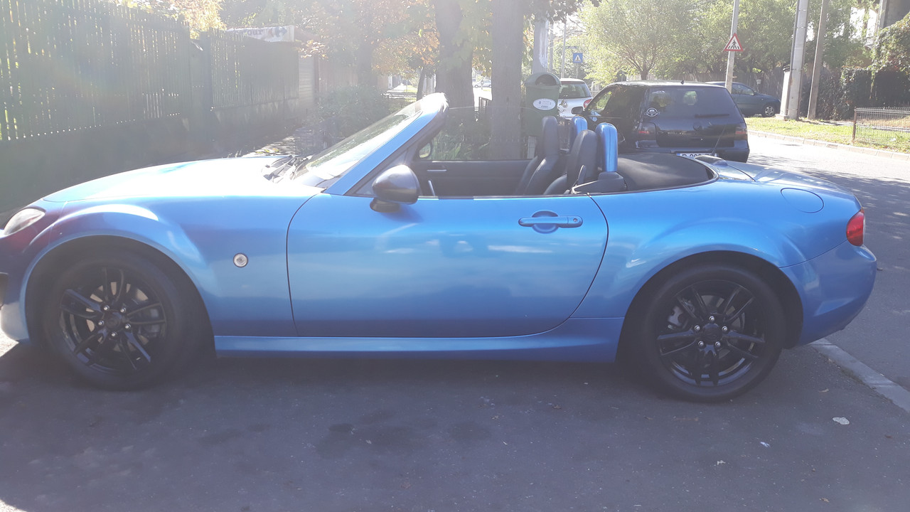

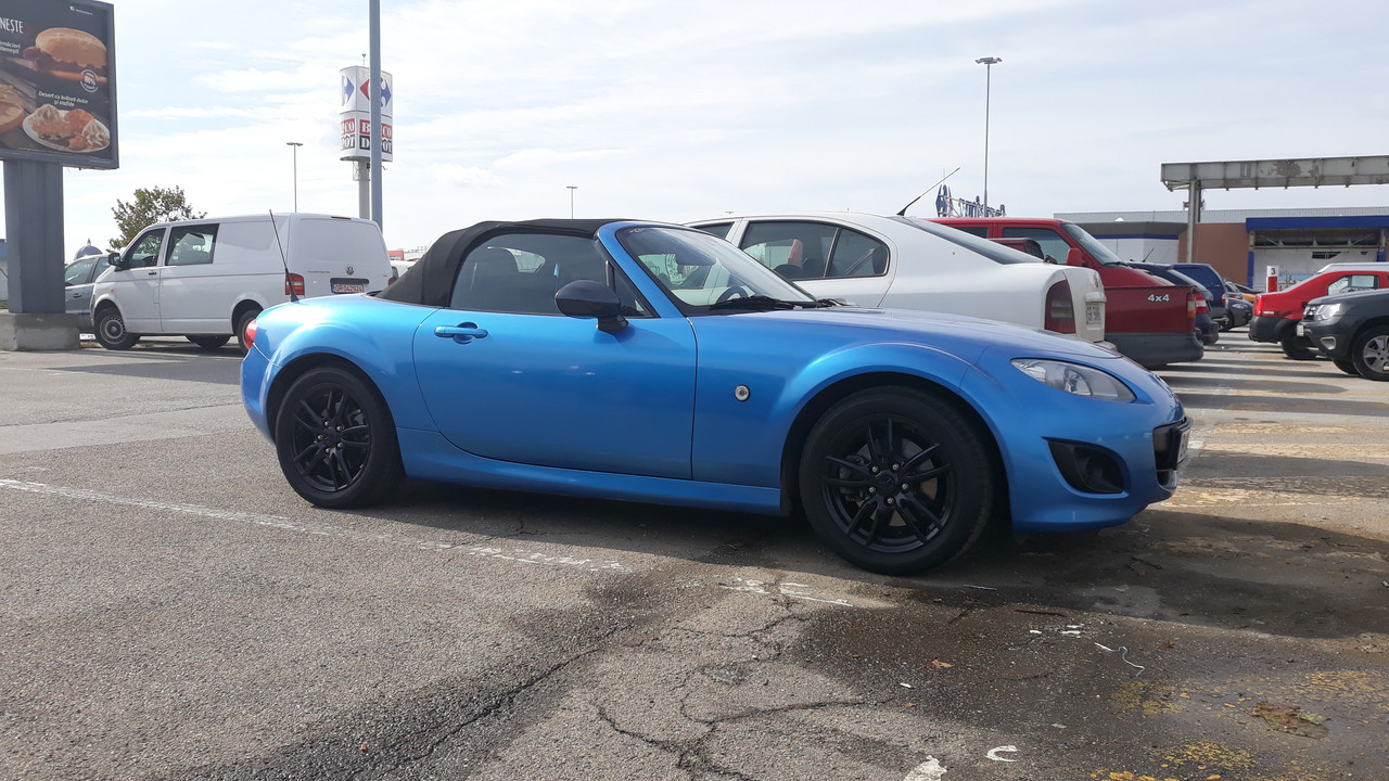

Am cautat sa schimb jantele stock 16" si in afara de vreo 2 modele de la Rota/Japan Racing nu prea am gasit ceva sa imi placa si sa se potriveasca.
Problema la jantele pentru NC este ET 55 - este foarte mare. Majoritatea jantelor aftermarket au ET maxim 40, ceea ce inseamna o iesire in exterior de 1.5cm si pot atinge contra aripa -> roluire aripi etc
Asa ca m-am hotarat sa le vopsesc pe cele stock care au doar 6.8kg.
Pentru vopsire am fost la Top Wheels Auto.
Costul total 605RON (490 sablat si vopsit, 35 indreptat o janta, 40 valve mici negre, 40 echilibrat)
Culoarea aleasa: Piano Black
Inainte
Dupa
