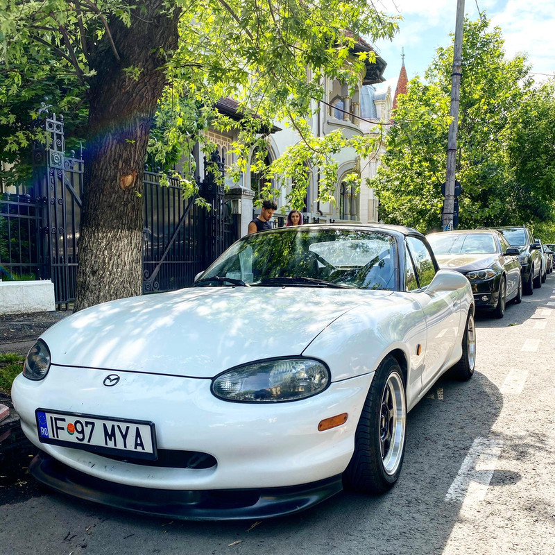

Va prezint experienta mea cu vopsirea interioarelor de faruri la NB non-facelift:
Before:
After:

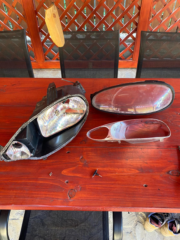

         3. Decapsularea farurilor
  • In prima faza am incercat cu un feon, se poate, dar dureaza o viata de om
  • Am bagat cate un far intr-un cuptor(dap, cuptorul unde va faceti mancare)
  • Dupa aproximativ 10-15 minute la o temperatura medie, masticul de fabrica devine foarte maleabil si se poate dezlipii sticla

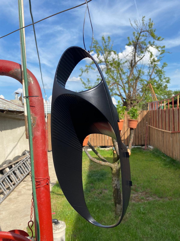

         4. Vopsirea ornamentelor
  • Ornamentele se demonteaza de restul farului prin doua suruburi mici in stea
  • ATENTIE!!! SE VOPSESC DOAR ORNAMENTELE CROMATE. FARA OGLINZILE REFLECTORIZANTE
  • Ornamentele cromate frecate cu smirghel de la dur la cat de fin dispuneti
  • Curatate cu diluant de toate impuritatile smirgheluitului
  • 2 maini de primer
  • Frecat primerul cu un smirghel foarte fin
  • Curatat iar
  • 3 ture de vopsea neagra, am folosit un spray negru random auto pe care il aveam acasa
  • Se lasa la uscat
