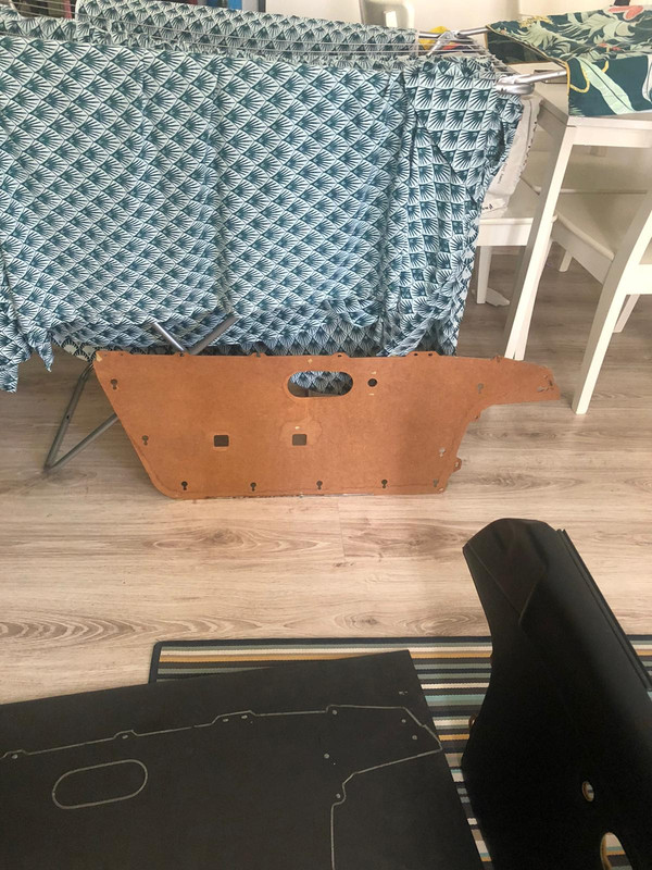

Din dorinta de a elimina manerele usilor (pentru mai mult spatiu) m-am hotarat sa -mi fac alte fete de usi simplificate.
Materialul pe care l-am folosit este o foaie de plastic abs (pentru ambele usi) de la Hornbach in valoare de aproximativ 80 de lei.

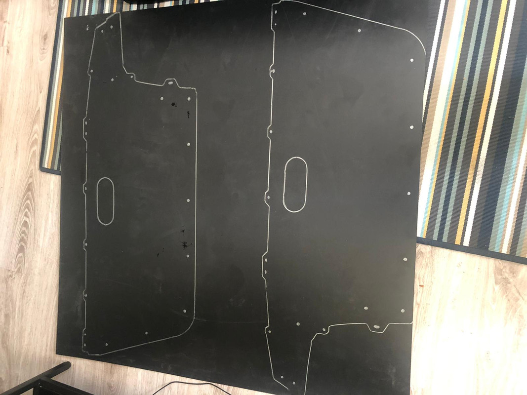

Dupa ce am dat fetele de usi vechi jos, le-am trasat conturul pe foaie neagra de abs (cu un marker cu vopsea alba) inclusiv gaurile pentru clemele oem.
Am taiat materialul cu un dremel si l-am finisat cu un smirghel.
Am folosit un cheder de geamuri de jur imprejur pentru un aspect mai "oem"

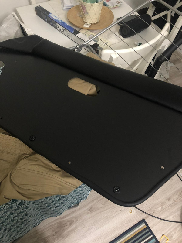

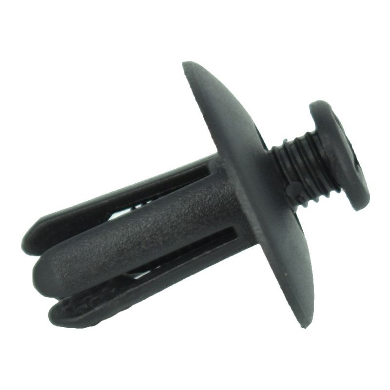

La final am montat fata de usa (partea de sus si noua partea inferioara) si le am montat pe usa folosind niste cleme standard cu cap de surubelnita (vezi poza):
